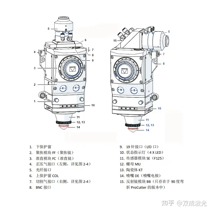

LED 指示灯的含义(LED 灯 1-4 的状态)
状态指示灯(LED 灯 1-4,从左至右,如图编号10所示)以集成监测电 路中收集到的数据为基础,提示用户关于激光头及其组件状态的信息。

特别提醒:如果 LED 灯变红,请立即停机并且关闭系统,红灯表示不符合操作规范,随即进行故障检修。
