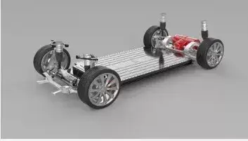

(电动汽车底盘)

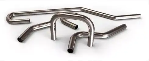

(单个弯管)

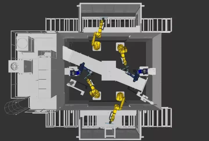

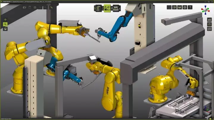

概念开发完成后,建立了具有两条加工线的激光加工单元。每条加工线由一个激光切割机器人和两个搬运机器人组成(图3),在激光加工单元的中心是一个废料传送带,它将切割废料运送出激光加工单元。来料通过激光安全室被输送到位于激光加工单元一侧的托盘上。在另一面,加工后的材料被放置在另一个托盘上,并通过输出室运出。其他部件,如激光源、冷水机和控制柜,则放置在机器上方的夹层上。这也节省了占地空间。
JENOPTIK-VOTAN®BIM激光加工单元鸟瞰图(a)和3D图像系统(b)激光切割机器人(蓝色)和搬运机器人(黄色)

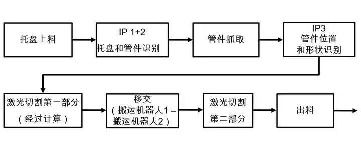

四、工艺流程图
该工艺按照物流顺序进行(见图5),首先将载有未加工管件的入料托盘送入机器。图像处理单元1 (IP1)检查哪个托盘已经加载、哪个程序应该被调用。此外,还检查了管件位置的当前外形。
图像处理单元2 (IP2)检查管件的正确位置,并将偏差作为偏移量传递给搬运机器人。这样可以确保管件始终被正确地夹紧。测量未加工管件的长度,以确保它们不超过最大允许长度。如果管件尺寸超过最大值,程序将不会启动,以避免损坏设备。
一旦这些检查完成,搬运机器人1 (HR1)将管件从托盘中取出,并将其放在安装在加工区内的图像处理单元3 (IP3)前面,IP3识别搬运机器人夹爪中的管件。将图像与存储的参考形状进行比较。任何偏离基准形状的偏差都作为偏移量传递给搬运机器人,使其将管件保持在内导光激光切割机器人前方的正确位置。如果当前管形超出允许的公差范围,则停止进一步加工。
下一步,搬运机器人1 (HR1)将管件呈现给内导光(BIM)激光切割机器人,开始切割管件的第一部分。这部分切割完成后,考虑到之前从图像处理中确定的偏移量,管件被移交给搬运机器人2 (HR2)。然后,内导光(BIM)激光切割机器人切割管件的第二部分。切割的同时,搬运机器人1抓取下一根管件,图像处理执行所有判断步骤。因此,整个系统能够达到高质量、高效率的量产要求。
激光切割完成后,搬运机器人2 (HR2)将成品管件放到输出托盘的指定位置。如果托盘上的所有管件全部切割完成,则激光安全室关闭。下一批开始加工时,托盘就可以运输出去。
